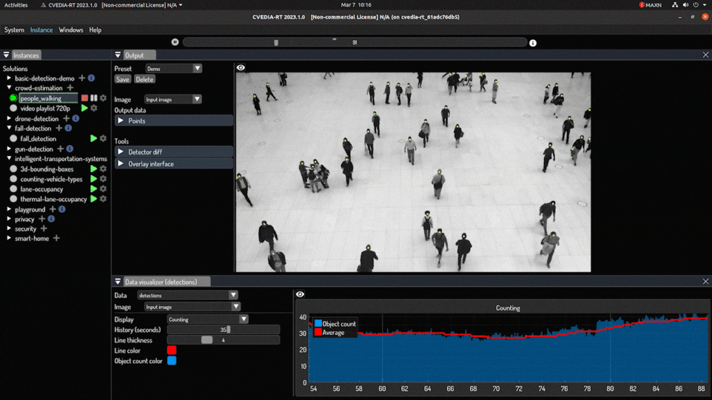

  1. 稀疏人员场景: 在人员相对稀少的场景中,解决方案利用来自不同数据集的训练数据。模型对场景中的行人进行全身检测和跟踪。它识别行人并在每帧的左上角显示个体计数,从而实现准确的行人流量统计。
  2. 密集人员场景: 在以密集人群为特征的场景中,个体之间的遮挡普遍存在,必须采用不同的方法来保持准确性。在这种情况下,我们可以采用基于专用训练数据集的头部跟踪方法。这种方法专注于检测和跟踪场景中行人的头部,在整体行人检测可能导致更高漏检率的条件下,实现可靠的人流统计。
人流检测动画
[准备通过低开发难度的平台开始人群统计演示?试试我们的CVEDIA wiki 指南!]

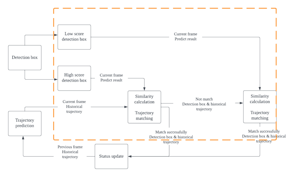

为了处理漏检问题并提高轨迹一致性,可以使用以下逻辑架构来移除低分检测结果中的背景,同时保留高分检测结果并挖掘真实目标:
人流检测系统架构图
