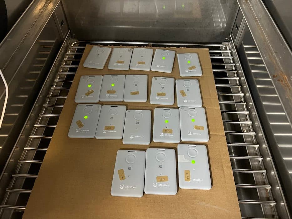

我们将超过150个追踪器放入专用的温度测试室,准备经受极端考验。设备分为两批:一批保持关闭状态,另一批主动传输数据,设置为不同模式,例如每5分钟或30分钟传输一次数据。
温度测试室内的追踪器

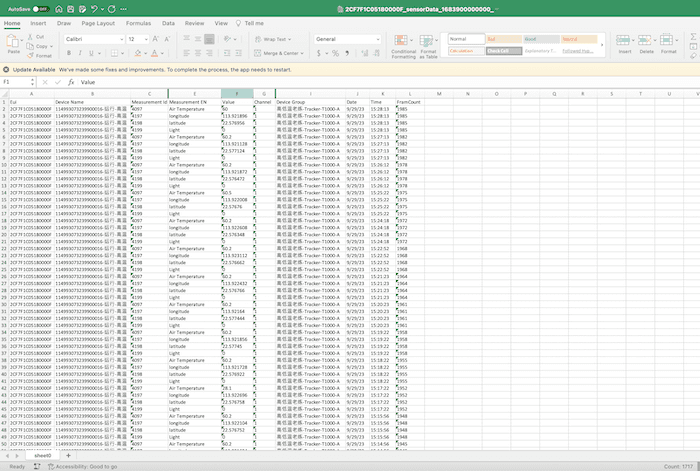

测试中的每个设备都有相应的Excel表格记录结果。以下是设备2CF7F1C05180000F的测试结果。
Excel表格中的测试结果

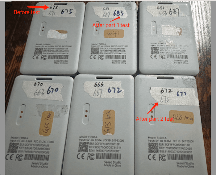

经过极端温度循环后,所有设备都被取出进行测试。最初关闭的设备被启动以检查任何启动问题,并对所有设备进行了全面的功能测试。此外,我们进行了物理检查以检查任何变形,比较每个设备测试前后的厚度。
测试前后的厚度

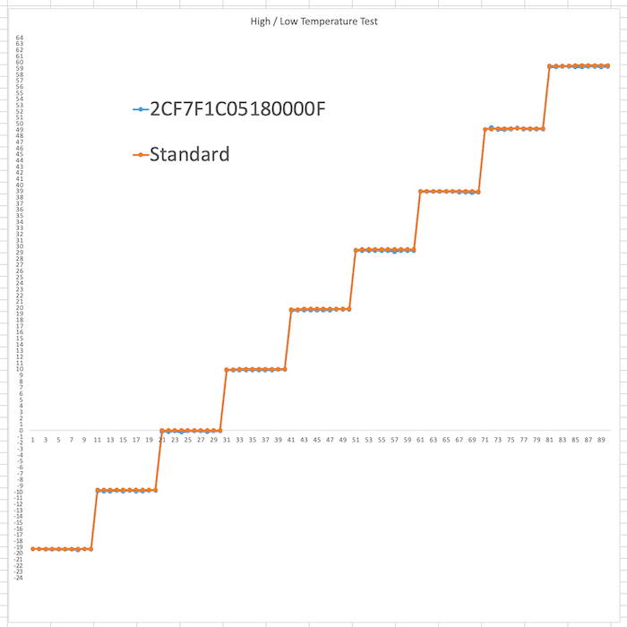

这个阶段包括与第一部分相同的测试,特别关注验证内部温度传感器读数的准确性。T1000在每个间隔记录多次温度,结果显示偏差在可接受范围内,这是设备精度的可靠迹象。为了直观展示这些结果,我们在下面包含了一张照片:
图表形式的测试结果
温度测试结果

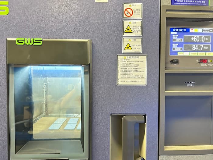

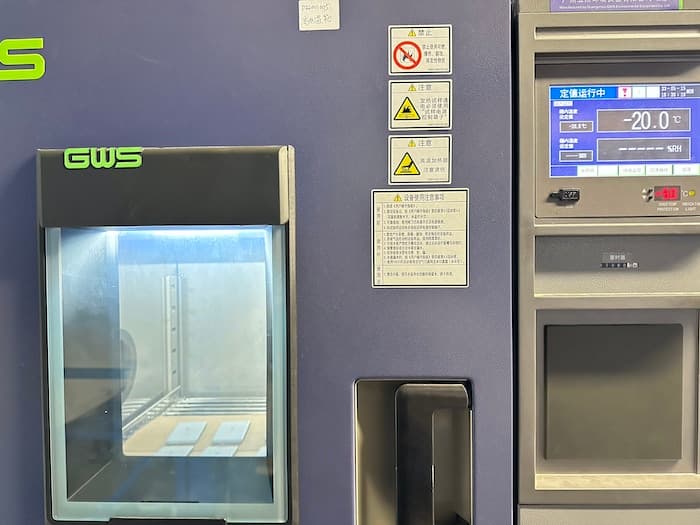

温度测试中的测试图像
60摄氏度测试图像
-20摄氏度测试图像
